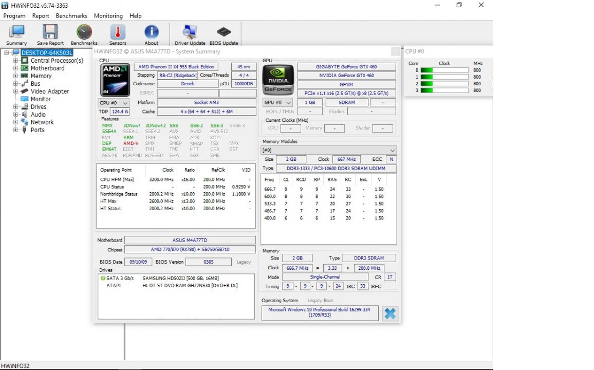

Screen erfolgt im laufe des Tages!

Von dem Ram liegen noch 2 GB neben dem Rechner, da ich im Bluescreenmodus alles gecheckt hab und der Speicher jetzt halt nur noch nicht wieder zurück an Ort und Stelle ist. Mit dem Screen sind die Lacher hier sicher auf meiner Seite, welch mieses System ich doch hab :-)
Naja ich kann sagen mit dem Zurücksetzen des Updates hatte ich jetzt schon fast 24h keinen Bluescreen mehr. Hardware vermutlich doch okay.
