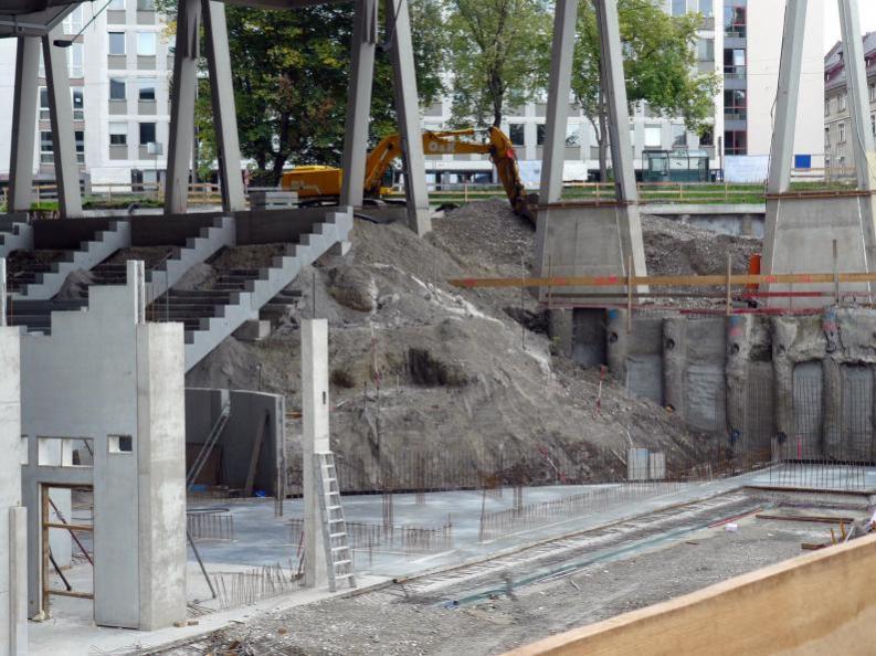

Mein Lösungsvorschlag wäre immer noch folgender:
· nach Abschluss der aktuellen Saison die Fertigelemente der Tribüne demontieren
· die bestehenden Zahnbalken durch neue mit einer um 10cm erhöhten Stufenhöhe ersetzen
· die Erhöhung der Tribüne durch die erhöhten Stufen, kann durch das herabsetzen der Mauer auf Oberkante Bande unmittelbar hinter der Spielerbank ausgeglichen werden
· dass Mindestabstände kein Problem sein sollten zeigen die beiden Links unten
· die alten Fertigelement plus zusätzlich ein 10cm dickes neues Fertigelement auf die Zahnbalken setzen
· die erhöhte Stufenhöhe kann durch drei Treppenstufen pro Sitzplatzstufe ausgeglichen werden (z.B. Krefeld oder die Tribüne des Kissinger SC`s)

ich denke, das Problem ist, dass die Steigung vom Schutt unten drunter es wohl im Moment nicht zulässt, die Tribüne steiler "nach unten" zu machen. In wie weit man den Schutt irgendwie abtragen kann, weiß ich allerdings nicht...

rochus hat geschrieben:Nur auf die alte Steigung, oder war man die letzten 20 Jahre im reinen Bauschutt gestanden??
ABSOLUT RICHTIG!
Es stellt geometrisch überhaupt kein Problem dar!
Und wenn man die Mauer tiefer und unmittelbar an die Bande setzt, hat man auch kein Problem mit örtlichen Gegebenheiten wegen der Stufenerhöhung. Man ist dann oben auf der Tribüne auf dem gleichen Höhenniveau wie jetzt. Das Limbogetanze um unter den neuen VIP-Boxen wie von unserem inschinör beschrieben durchzukommen, ist also absolut sinnlos!

verstehe ich nicht, ehrlich. Erklär mir das mal:
Wenn man die Tribüne nach unten setzt, dann kann das doch sehr wohl mit dem Schutt in die Quere kommen, weil man dann quasi unten auf dem Schutt aufliegen würde, oder?
Ich spreche hier jetzt nicht davon, ob man den Schutt steiler hinlegen kann, keine Ahnung ob das geht und wieviel das kostet, sondern nur vom Schutt in der aktuellen Lage.

rochus hat geschrieben:Wenn man die jetzigen statischen Kenntnisse auf den Altzustand umlegt, war das CFS nicht mehr standsicher ?? Also hätte man überhaupt nicht umbauen dürfen.
Zum Limbo auf Stelzen. Wenn die obere Ebene der Tribünensitzplätze auf + 5,00 m liegt und die erste Ebene der Logenplätze auf +9,40 liegt bleibt beim Abzug der Deckenstärken immer noch ein lichte Weite von 4,00 Durchgangshöhe. Man sollte beachten, das die Konstruktion der Logenplätze komplett auf einer sich selbsttragenden Stahlkonstruktion sitzt und jederzeit planerisch auf einen höheren Endpunkt angehoben werden konnte. Fall man den jetzigen Bauzustand überprüft hat.
Mal die letzten Wochen betrachten

12. Oktober. Es wird argumentiert das die Bodenverhältnisse des Bestandes äusserst problematisch war und ist. Bauschutt und Kriegsschutt
So wie jetzt argumentiert wird, hatte der Architekt keine planerischen Möglichkeiten , den Umbau anderst zu gestalten. Warum wurde dann ein Jahr von optimalen Sichtverhältnissen gesprochen ? Die Steigung von 26 Grad war auch vor dem Auftauchen des Bauschuttes planerisch nur 26 Grad.
Es gibt nur zwei Varianten, die Planer sind bis zum 3. Oktober von optimalen Sichtverhältnissen durch die jetzt gebauten Geometrie mit 26 Grad ausgegangen. Dann hat niemand die Sichtverhältnisse planerisch und visuell überprüft.
Die zweite Variante ist, das wissentlich diese Sichtverhältnisse in Kauf genommen wurden.
Ich tippe auf Variante 1, Variante 2 wäre fast schon grob fahrlässig und mit dem Hintergrund, jetzt wird gebaut egal was heraus kommt
Zum Bauschutt
Hangsicherung sind heute in vielen techischen Varianten möglich, Kosten aber Geld. Im Fall des CFS kann man schon von einer Million ausgehen. Wenn eine Hangsicherung am alten CFS nicht technisch möglich gewesen wäre, warum hat man dann mit dem Umbau überhaupt begonnen????
So schauts aus und nicht anders. Und zum Thema Hangsicherung:
http://www.aev-forum.de/panther-forum-f ... te365.html
Post #3650 von @lionheart69, Foto 3: Da ist eine vorhanden. Da konnte man sogar den Bauschutt wegräumen. Und wenn man sich den ersten Balken anschaut, sieht man, daß der nochmals auf Beton liegt. Die Neigung hätte durchaus ohne großes Trara steiler gemacht werden können.
Vielleicht kann lionheart69 das Foto nochmals groß posten.
Hätte er die Pläne vom Hochbaumat und seines Vorplaners angeschaut wäre es gegangen.Ohne wenn und aber.Ist eine faule ausrede von ihm.
War auch vom Hochbauamt anders berechnet gewesen.
Es wäre bestimmt nicht anders gewesen mit dem Architekten Schafitel.Den wenn einer nicht schaut was schon gemacht worden ist.Bleibt es immer beim gleichen.Und scheinbar sind die Architekten von sich mehr als überzeugt.Sieht man ja an jedem fall in Augsburg.

Tent Killer hat geschrieben:verstehe ich nicht, ehrlich. Erklär mir das mal:
Wie auf den Fotos zu sehen ist, ist die Tribüne einfach auf der bestehenden aufgebaut worden.
Wenn der Aufbau im Burggraben direkt hinter der Bande erfolgt, ist der mysteriöse Bauschutt bzw. unsere alte Tribüne überhaupt nicht im Wege.

bully189 hat geschrieben:Wie auf den Fotos zu sehen ist, ist die Tribüne einfach auf der bestehenden aufgebaut worden.
Ich kenn mich damit wirklich gar nicht aus, vielleicht liege ich jetzt ganz falsch. Aber so wie du es jetzt beschreibst, ziehe ich ja dann nur die Tribüne ein paar Stufen nach unten. Du willst sie aber doch steiler machen, ohne den oberen Endpunkt zu verändern, d.h. du musst die unteren Plätze weiter nach unten setzen und dadurch den Winkel verändern und nicht einfach die Tribüne weiter im selben Winkel nach unten ziehen. Das hast du ja selbst gesagt, dass die Mauer abgesägt wird und einfach weiter unten begonnen wird. Gerade da ist aber doch dann die alte Tribüne im weg, oder?
Edit: Wobei ich auf dem Foto gerade sehe, dass der obere Befestigungspunkt der Zahnbalken ziemlich nach auf der alten Tribüne sind und der mittlere ein Stück weiter entfernt ist und laut Adam Riese die unterste Stütze dann nochmal ein Stück weiter von der Tribüne weg ist. Wenn man alle gleich groß gehalten hätte, hätte man die selbe Steigung. Versteh ich nicht, warum das so gemacht wurde

rochus hat geschrieben:Und oben war die alte Tribüne nicht im Weg ?? Da verschneidet sich die neue Tribüne komplett mit der Alten. Die alte Tribüne war nur ein paar Stellplatten mit magerbeton aufgefüllt. Statisch gesehen nichts.
wie ich bereits oben editiert habe, scheint es so, als ob man die drei Stützen für den Zahnbalken verschieden hoch gemacht hat, wodurch dann auch schlussendlich die andere Steigung entstanden ist. Warum das so gemacht wurde, verstehe ich nicht...

rochus hat geschrieben:Da musst du bei H. Öttl nachfragen.
Wenn dass das Problem ist, dann soll man halt einfach die unteren beiden Pfeiler kürzen und die Mauer dann niedriger ansetzen. Wenn diese Balken dieses "Bauschuttproblem" darstellen sollten, dann ist das doch kein großes Problem?

Tent Killer hat geschrieben:Ich kenn mich damit wirklich gar nicht aus, vielleicht liege ich jetzt ganz falsch. Aber so wie du es jetzt beschreibst, ziehe ich ja dann nur die Tribüne ein paar Stufen nach unten. Du willst sie aber doch steiler machen, ohne den oberen Endpunkt zu verändern, d.h. du musst die unteren Plätze weiter nach unten setzen und dadurch den Winkel verändern und nicht einfach die Tribüne weiter im selben Winkel nach unten ziehen. Das hast du ja selbst gesagt, dass die Mauer abgesägt wird und einfach weiter unten begonnen wird. Gerade da ist aber doch dann die alte Tribüne im weg, oder?
Das absägen der Mauer war der Vorschlag von rochus.
Dass die Abstände zur alten Tribüne kein Problem sind, hast du in deinem edit ja nun erkannt. Und warum kann wirklich nur der Öttl und der Tanzer sagen. Aber Sie wollten einfach optimale Sicht von jedem Platz.
Mein Lösungsvorschlag wäre folgender:
·die bestehenden Zahnbalken durch neue mit einer um 10cm erhöhten Stufenhöhe ersetzen
·die Erhöhung der Tribüne durch die erhöhten Stufen, kann durch das herabsetzen der Mauer auf Oberkante Bande unmittelbar hinter der Spielerbank ausgeglichen werden
·dass Mindestabstände kein Problem sein sollten zeigen die beiden Links unten
·die alten Fertigelement plus zusätzlich ein 10cm dickes neues Fertigelement auf die Zahnbalken setzen
·die erhöhte Stufenhöhe kann durch drei Treppenstufen pro Sitzplatzstufe ausgeglichen werden (z.B. Krefeld oder die Tribüne des Kissinger SC`s)
