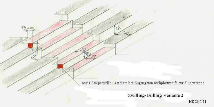

helimann
Beiträge: 16
Registriert: 06.10.2010 16:42
Zwilling-Drilling Variante
Beitrag von helimann »
Bei weiterer Betrachtung der Zwilling-Drilling Variante gibt es gegenüber der Impulsarena-Ausführung eine Möglichkeit, die für den Entfluchtungsfall-also von der Stehplatzstufe zur FLuchttreppe nur 1 Stolperstelle 13 x9 cm ( bei der Impuls-Arena-Lösung sind es 2 Stellen ) beinhaltet.
Durch entsprechnede Verfeinerung ( Abgeschrägte Kanten der Stolperfläche etc.) wäre m.E.noch eine weitere verbesserung möglich.Siehe Bilder.
Des weiteren müßte es doch möglich sein, von anderen Stadien Bilder zu bekommen, wie dies dort gelöst wurde. Ist vielleicht schon geschehen? weiß ich nicht. Dann in der Presse mal die verschiedenen Möglichkeiten aufzeigen,damit die Entscheider sehen, was anderstwo genehmigt wurde
Tribüne Impulsarena-3.jpg (58.66 KiB) 1340 mal betrachtet
zwilling -drilling variante 2.jpg (27.66 KiB) 1367 mal betrachtet

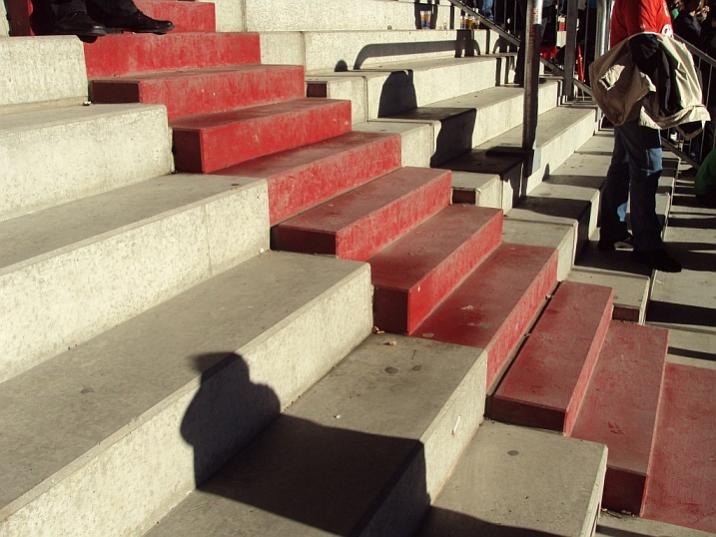

duanne-moeser-forever
Beiträge: 579
Registriert: 29.06.2006 16:48
Coface-Arena:
http://www.stadionwelt.de/sw_stadien/fo ... 06/200.jpg
Müsste doch auch ein sogenannter "Drilling" sein, wenn ich das richtig erkenne?

me_first
Beiträge: 615
Registriert: 05.11.2010 13:46
Beitrag von me_first »
duanne-moeser-forever hat geschrieben:Coface-Arena:
Eindeutig ein "Drilling". Aber da fehlen ja noch die Schutzbügel :D . Vielleicht zäunt man auch den ganzen Block ein, dann müssen alle erstmal ganz nach unten, dann von dort auf die Treppe und dann wieder nach oben, und schon hat man alle Stolperfallen umgangen.
Sitzplätze (?):
http://www.stadionwelt.de/sw_stadien/fo ... 23/350.jpg
Man beachte den Abstand von Treppe zu Treppe und die Breite der Treppen. Warum wir 30 Aufgänge mit 2,40m Breite brauchen und das im Mainzer Fußballstadion so geht, versteh ich jetzt ehrlich gesagt nicht.
