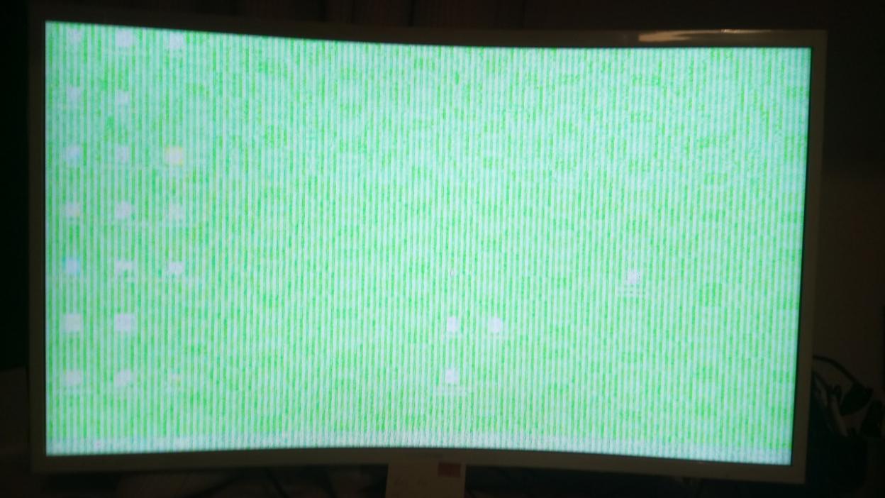

Wollte vorhin nach einer Runde RaceRoom spielen noch kurz ins Internet, nachdem ich den FF Button gedrückt hatte zeigte mir der Bildschirm unten angehängtes Bild.
Nach mehrmaligen Shutdown, das Anmeldebild und Funktion waren immer einwandfrei, bekam ich zumindest wieder ein 800/600 Bild, nun wollte ich im Gerätemanager die Skalierung einstellen und bekam nur noch die Möglichkeit von 800/600 angezeigt.
Der Grafiktreiber zeigte auch eine Fehlermeldung an, letztes Treiber update war am 11.01.19.
Ich habe das Update rückgängig gemacht, den PC runtergefahren und bekam anschließend wieder die gewohnte Skalierung.
Sobald ich wieder ins Internet (FF und Edge) wollte, war das Bild wieder so.
Grafikkarte ist eine Nvidia GTX 1060 6GB.
Letzte Woche, hatte ich mehrmals beim erstmaligen Starten nur einen schwarzen Bildschirm, nach einem Shutdown, hat es wieder normal funktioniert.
Ein Windows update hatte ich im Anschluß gemacht.
Kann ich mich um eine neue Grafikkarte kümmern oder hat jemand noch eine Idee, z.B das Windows update zurücksetzen?

Um ne Graka brauchst dich nicht kümmern. Deine hat noch Garantie.
Würde erstmal die Steckverbindungen überprüfen und dann nen anderen Monitor ranhängen. Evtl. das HDMI Kabel tauschen...
Das wären so die Aufgaben die am wenigsten Aufwand darstellen.

HDMI hängt an der Oculus wie du weißt. Nutze den weißen Ausgang verschraubt mit einem HDMI Adapter für den Bildschirm.
Das tolle Bild kommt immer wenn ich ins Internet will oder gleich nach der Anmeldung. Wenn ich Glück habe komme ich zumindest bis zum Desktop und den Einstellungen.

Dort ging es kurz, bis ich nochmal in die Einstellungen wollte, hat wieder angefangen zu flackern und sich dann selbst neu gestartet.

Grafikkarte mal raus genommen?
Evtl mal die onboard Grafikkarte aktivieren.
Rift abstecken und weg lassen während der Fehlersuche.

Problem gibt es immer noch, heute morgen in dem Geflacker irgendetwas von Video Internal Error lesen können, dann hat er sich wieder runtergefahren.
Die Windows Hintergrundbilder werden mittlerweile auch nicht mehr angezeigt, nur noch blau.

Versuch mal die Mainboardtreiber neu zu installieren. Könnte auch mit dem Treiber für den PCI-E Bus liegen....ansonten denke ich auch eher dass die Grafikkarte defekt ist.

Grafikkarte ist defekt, rennt mit einer ATI problemlos.

Das Bild sieht aber eher nach einem Kabelproblem aus.
Hängt der Monitor am Display Port?
Falls Displayport, ist es ein Amazon Basic product oder eines das den vollen Vesa Standard unterstützt?
Ich hatte ähnliches und nach drölfzig mal GraKa tauschen kam raus dass die meisten DP Kabel nicht voll belegt sind, was bei normalem Betrieb reicht.
Aber eben nicht verlässlich, bei mehr Last geht dann das Bild aus
Ich habe dann so ein Kabel besorgt ( kostet statt 7 halt 20€) und seither keine Probleme mehr

Nein, die Graka ist durch und viele andere Dinge waren nach Einbau der neuen Graka 1070TI auch noch u.a. keine IP Adresse bezogen, 30 Minuten Dauerstartprozedere mit blauen Bildschirmen, shutdown während eine Installations CD lief und, und, und. Gut das ich noch einen Laptop habe, so konnte ich mir Treiber auf den Stick laden und im abgesicherten Modus aufspielen, so hatte ich ihn wenigsten wieder im Internet. Danach im normalen Modus, Internet hat funktioniert, hatte ich immer noch Fehlermeldungen vom Ethernet, update aus der Systemsteuerung hat er nicht angenommen, also von Intel das update runtergeladen und, und, und.
War gestern eine lange Nacht für mich als Laie und ich habe einiges gelernt bzw. war froh das ich schon dem ein oder anderen Techniker in verschiedenen Betrieben über die Schulter geschaut habe.
Einziges Problem bleibt der Screensaver der nach 5 Minuten einsetzt und sich nicht ausstellen läßt und R3E lässt sich in Steam nur noch als Admin starten.

ok, mich wundert nur dass die Sachen die du zusätzlich beschreibst recht wenig mit der Grafikkarte zu tun haben.
Hast du mal geschaut od der GraKa-Kühler sich gedreht hat?
Das könnte noch sein dass du ein Hitzeproblem hattest.
