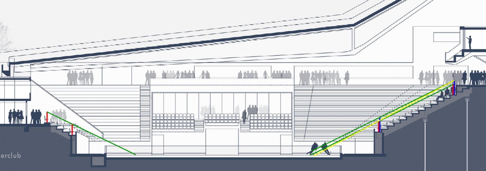

agoalie hat geschrieben:druck dir doch einfach mal den plan hier aus:
http://www.augsburg.de/fileadmin/www/da ... DP_200.pdf
und dann nimm ein lineal und zieh von den oberen sitzplätzen eine linie über die köpfe der unteren sitzplätze. dann siehst du sofort, dass das niemals gehen kann. die linie trifft nämlich erst bei dem linken eishockeyspieler aufs eis. alles rechts von ihm kannst du nicht oder nur schwer sehen.
das gleiche machst du dann auf der linken seite. und schon wirst du feststellen, dass es dort funktioniert.
Also genau deinen Vorschlag habe ich gerade gemacht...
Die Linie geht rechts ganz knapp über die Bande wenn man von den oberen sitzenden Zuschauern nach unten geht. Das stimmt, das sie erst bei linken Eishockeyspieler aufs Eis trifft. Aber durch die Bande kannst du ja nie durschauen, egal wie steil die Bande ist. Wenn man das gleiche Spiel auf der linken Seite macht, komm ich zu dem gleichen Ergebnis, wenn nicht sogar etwas schlechter, aber ich würde sagen ziemlich identisch.
Ich hab das gleiche auf der rechten Seite jetzt mal von der oben rechts stehenden Person gemacht. Dort ist das erst was du auf dem Eis sieht, eventuell noch den Helm von dem linken Eishockeyspieler. Wenn ich jetzt nicht ganz falsch liege heißt das also doch, dass die Sich um einiges besser wird, wenn alle sitzen, bzw. zumindest der untere Teil sitzt, weil dann die Stehplatzleute ja auch steiler aufs Eis schauen können, ohne über die anderer drüber schauen zu müssen...

also ich habe jetzt auch mal meine Geometriekenntnisse benutzt und bin zu folgendem Ergebnis gekommen:
rechts, wird sich die Sicht für die Stehenden (gelbe Linie) verbessern, und auch die Sitzplätze (untere grüne Linie) sehen später besser als z.Z. alle Stehplatzzuschauer (obere grüne Linie).
und mir ist schon klar dass die Berechnung amateurhaft ist.

el_capitan hat geschrieben:also ich habe jetzt auch mal meine Geometriekenntnisse benutzt und bin zu folgendem Ergebnis gekommen:
Genau so habe ich das auch gemeint, nur das meine Zeichnungen mit Geodreieck und Kugelschreiber wohl nicht so ganz exakt waren. :)
