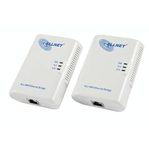

djrene hat geschrieben:Und kein Stromnetz pipapo - is mir schon wieder zu kompliziert und vermutlich auch zu teuer.
Zwei solche Teile kosten zusammen 40 Euro und liefern max. 85 MBit. Eins davon kommt in eine Steckdose in PC-Nähe, das andere eben in Anschlussnähe. Netzwerkkabel von PC in so einen Adapter und dann noch ein Kabel von Adapter zu Router oder sonstwas, das war's. ;)
Für den PC würde ich, wenn es wirklich unbedingt WLAN werden soll, eine PCI-Karte mit richtiger Antenne nehmen, keinen Stick.
Ich kann D-LAN auch nur wärmstens empfehlen. Ich hatte vorher auch W-LAN, ebenfalls durch zwei billige Zimmertüren, und hatte trotzdem immer Probleme und zudem eine langsame Verbindung. Seit ich auf D-LAN umgesattelt bin, habe ich keinerlei Probleme mehr und deutlich mehr Leistung.

Okay. Wie heißt das genau und was können die Hindernisse sein daß es nicht funktioniert?

Je nachdem, welche Geschwindigkeit die Teile bringen sollen, schwankt der Preis ein wenig. Meistens findet man unter den Stichwörtern dLAN oder Powerline etwas. dLAN ist meist vom Marktführer devolo, ist aber etwas teurer... ich hab Adapter von Allnet und hab damit noch keine Probleme gehabt.
Das größte Hindernis wäre, dass die Steckdosen nicht in der selben Phase des Stromnetzes liegen und darum keine Verbindung untereinander bekommen. Ist aber eher unwahrscheinlich, v.a. in einem Stockwerk. Läuft hier aber auch problemlos von Dachgeschoss bis ins Erdgeschoss zwei Stockwerke tiefer.

Okay, ich mach das mit der Powerline. Klingt gut und hat mich überzeugt. Kann mir noch jemand nen günstigen Router empfehlen? Den werd ich ja noch dazu brauchen. Oder hat jemand einen zu verkaufen?

Hab mir jetzt die Fritz Box 7170 und die Powerline Adapter von Allnet bestellt und hoffe beides ist bis zum WE auch da.
Beiträge: 30093
Gut, Fritz Box und Powerline funktionieren einwandfrei. Danke für die Tips.
