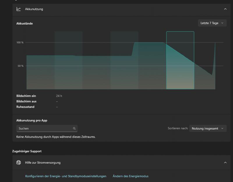

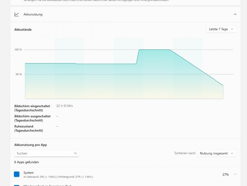

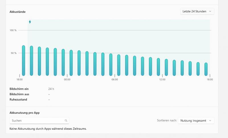

Hi zusammen,
kann mir hierbei jemand evtl einen Rat geben.. Mein Akku am Laptop ist ständig leer, obwohl ich diesen nach Beendigung grundsätzlich herunterfahre.
Ich habe schon alle möglichen Varianten von Ruhezustand, Energiesparmodus etc versucht, aber lt. Akkuverbrauch ist mein Bildschirm angeblich dauernd "an"..
System Win11
System Win11

Servus, um was für ein Gerät handelt es sich denn? Wie alt ist es? Ist das System incl Bios/UEFI auf dem neuesten Stand?
Ein ähnliches Symptom wird hier zb beschrieben: https://forum.ts.fujitsu.com/forum/view ... hp?t=49211

Hi. habe einen Laptop (neu von November 2023 ) von Schenker, Systemmodell XMG APEX (M23), Win11 Home 64bit.
BIOS-Version/-Datum American Megatrends International, LLC. N.1.19A02, 27.07.2023
ein aktuelleres bios finde ich aktuell nicht.
